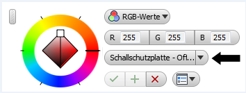

  5. Klicken Sie mit der rechten Maustaste auf die Darstellung, und wählen Sie Der Auswahl zuweisen. Sie können auch auf klicken, um die Darstellung dem Dokument hinzuzufügen. Klicken Sie auf die Dokumentdarstellung, um sie der Auswahl zuzuweisen.

  2. Klicken Sie im Schnellzugriff-Werkzeugkasten auf Anpassen .
  3. Wählen Sie mit dem Ansichtsbereich eine Darstellung aus.
