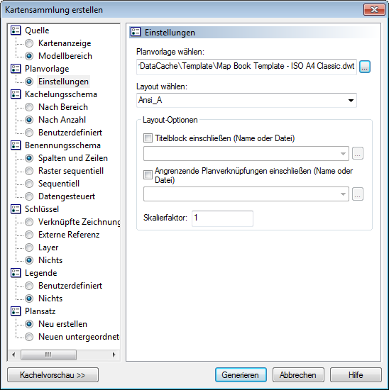

  3. Wechseln Sie vom Aufgabenfenster zur Kartensammlung und klicken Sie auf NeuKartensammlung.
    Für jedes Objekt auf der linken Seite werden auf der rechten Seite Einstellungen angezeigt.
  4. Klicken Sie im Dialogfeld Kartensammlung erstellen für Quelle auf Modellbereich. Bei Bedarf können Sie den Kartensammlungsnamen ändern.
  5. Führen Sie für Planvorlage Folgendes durch.
    • Klicken Sie auf Einstellungen.
    • Klicken Sie auf die Durchsuchen-Schaltfläche für Planvorlage wählen, und navigieren Sie zur von Ihnen erstellten Vorlage (Map Book Template - Inset.dwt).
      Wenn im Dialogfeld das Vorlagenverzeichnis nicht angezeigt wird, gehen Sie zu C:\Dokumente und Einstellungen\Benutzername\Lokale Einstellungen\Anwendungsdaten\Autodesk\AutoCAD Map 3D 2017\R18.2\deu\Template.
    • Lassen Sie für das Layout die Option Ansi_A aktiviert.
    • Aktivieren Sie für Layout-Optionen die Optionen Titelblock einschließen (Name oder Datei) und Angrenzende Planverknüpfungen einschließen (Name oder Datei).
    • Klicken Sie für den Titelblock auf den Nach-unten-Pfeil, und klicken Sie auf Titelblock. Klicken Sie für angrenzende Planverknüpfungen auf den Nach-unten-Pfeil, und klicken Sie auf Adjacent_Arrow_4.
    • Legen Sie als Skalierungsfaktor 5000 fest.
