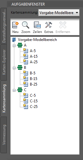

    Bei der Generierung der Kartensammlung werden die Kacheln im Aufgabenfenster aufgeführt, wobei für jede Kachel eine Layout-Registerkarte angezeigt wird.
    Jeder Buchstabe steht für eine Kachelzeile. Dabei werden die nummerierten Kacheln für diese Zeile darunter eingerückt angezeigt.
    Für jede Kachel der Kartensammlung wird eine Layout-Registerkarte erstellt.
