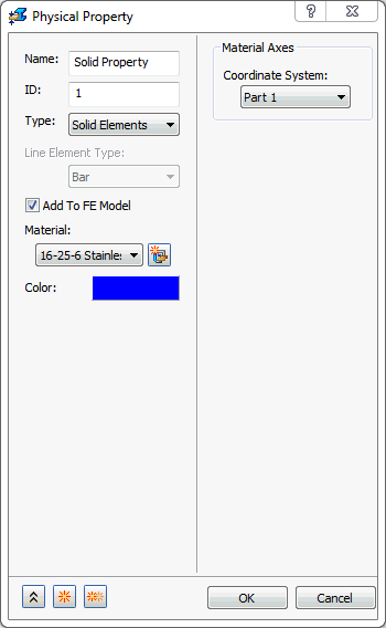

Klicken Sie in der Strukturansicht von Autodesk Nastran In-CAD mit der rechten Maustaste auf
Physikalische Eigenschaften
, und wählen Sie
Neu
Geben Sie im Dialogfeld
den Text
Solid Property
als
Name
ein, und wählen Sie unter
Typ
die Option
Volumenkörperelemente
Klicken Sie dann auf
OK
. Das Material
16-25-6-Edelstahl
wird der Liste
hinzugefügt.

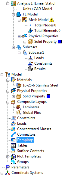

Die Strukturansicht sollte nun der folgenden Abbildung entsprechen.
