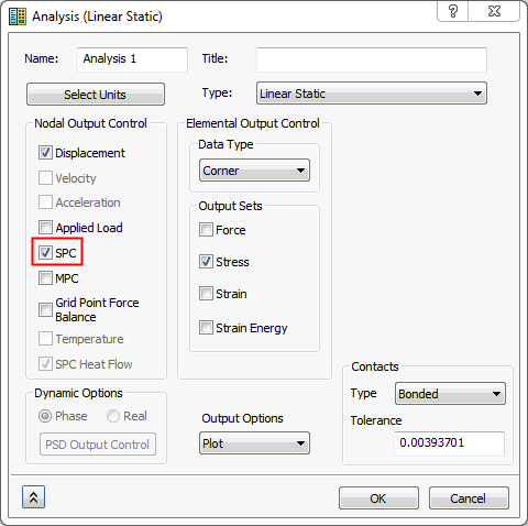

Einrichten und Ausführen der Analyse
  1. Klicken Sie in der Strukturansicht mit der rechten Maustaste auf Analyse 1, und wählen Sie Bearbeiten.
  2. Stellen Sie sicher, dass das Kontrollkästchen SPC unter Knotenausgabe steuern aktiviert ist.
  3. Klicken Sie auf OK.
    SPC (Single Point Constraint, punktbezogene Abhängigkeit ) ist in Autodesk Nastran der Fachausdruck für eine Abhängigkeit. Da Autodesk Nastran In-CAD vollständig auf Geometrie basiert, gelten alle Knoten auf einer Oberfläche mit einer angewendeten Abhängigkeit als punktbezogene Abhängigkeit. Dieser Schritt ist kritisch für das Extrahieren von Reaktionskräften aufgrund von Lasten der erzwungenen Verschiebung.
