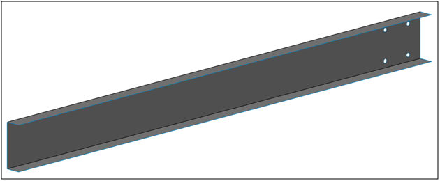

Lineare statische Analyse eines Kanals mit Schalenelementen
Dieses Lernprogramm veranschaulicht die Einrichtung einer linearen statischen Analyse eines Kanals mit Schalenelementen und erläutert die folgenden Schritte:
  1. Definieren von zwei erzwungenen Verschiebungslasten zur Verwendung in zwei Subcases.
  2. Extrahieren der Reaktionslasten und der Last, die zum Erzwingen der Verschiebungen erforderlich ist.
