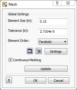

Definieren des Netzes
  1. Klicken Sie mit der rechten Maustaste auf Netzmodell, und wählen Sie Bearbeiten.
  2. Ändern Sie die Elementgröße in 0.15.
  3. Klicken Sie auf OK. Das Modell sollte der folgenden Abbildung entsprechen.

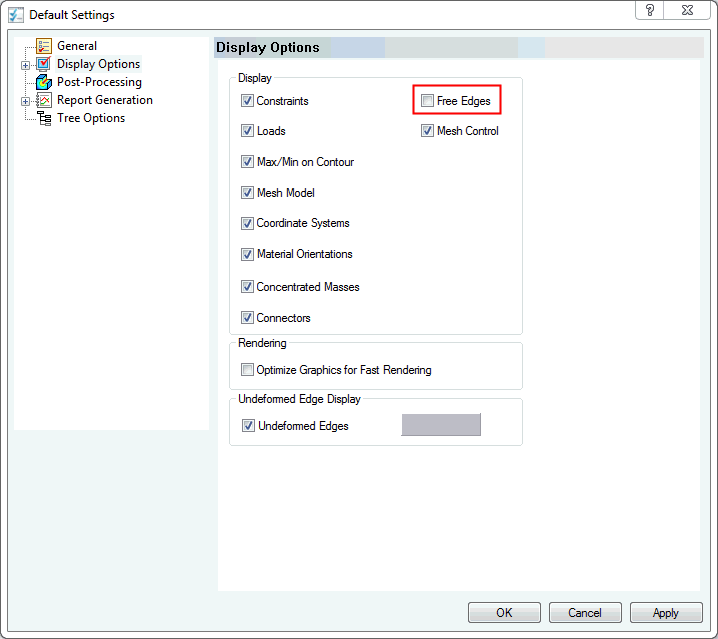

    Um die weißen Kanten zu entfernen, wählen Sie Vorgabeeinstellungen und dann Anzeigeoptionen, und deaktivieren Sie das Kontrollkästchen Freie Kanten.
