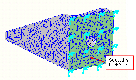

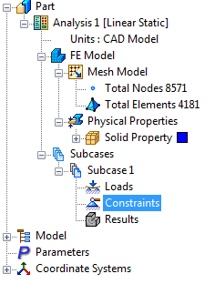

  1. Die Rückseite der Halterung ist fixiert. Klicken Sie unter Subcase 1 mit der rechten Maustaste auf Abhängigkeiten, und wählen Sie Neu.
    Alle Elemente, die Sie erstellen, werden auch in der Liste der Modellelemente angezeigt. Diese Liste wird länger, während Sie die Modellierung vornehmen. Die Liste der Modellelemente bietet Ihnen die Möglichkeit, Objekte einfach auf andere Subcases anzuwenden.
  2. Wenn das Dialogfeld Bedingung angezeigt wird, wählen Sie die Rückfläche aus.
  3. Geben Sie Fixed Back Face als Namen für die Abhängigkeit ein.
  4. Stellen Sie sicher, dass Subcase 1 in der Liste Subcases ausgewählt ist, und klicken Sie dann auf OK. Dadurch wird die Abhängigkeit automatisch zu Subcase 1 hinzugefügt.
