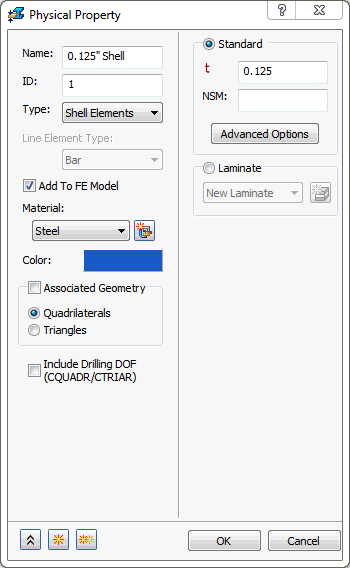

Definieren der Elementeigenschaften
Klicken Sie mit der rechten Maustaste auf
Physikalische Eigenschaften
, und wählen Sie
Neu
Ändern Sie den
Namen
in
0.125” Shell
Wählen Sie
Schalenelemente
im Dropdown-Menü
Typ
Wählen Sie das Optionsfeld
Standard
, und geben Sie
0.125
in das Feld für die Dicke
(t)
ein.
Klicken Sie auf
OK
