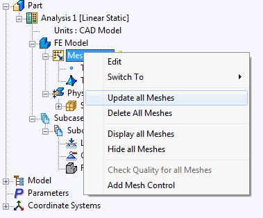

Definieren des Netzes
  1. Klicken Sie mit der rechten Maustaste auf Netzmodell, und wählen Sie Alle Netze aktualisieren aus. Dadurch wird ein Volumennetz mit parabolischen Tetraederelementen und einer Vorgabegröße basierend auf den Objektbemaßungen erstellt.
  2. Das vernetzte Modell sollte der folgenden Abbildung entsprechen. (Wenn Sie das Netz nicht sehen können, klicken Sie mit der rechten Maustaste an eine beliebige Stelle in der Strukturansicht, und wählen Sie Vorgabeeinstellungen. Klicken Sie auf Anzeigeoptionen, und aktivieren Sie das Kontrollkästchen neben Netzmodell.)
