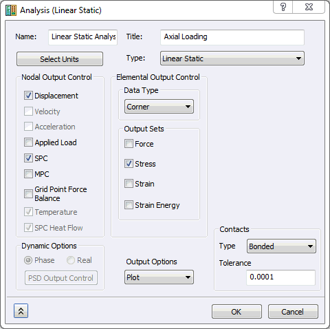

Einrichten der Analyse
  1. Klicken Sie in der Strukturansicht mit der rechten Maustaste auf Analyse 1, und wählen Sie Bearbeiten.
  2. Geben Sie Linear Static Analysis als Name und Axial Loading als Titel ein, und wählen Sie Lineare Statik als Typ für die Analyse.
  3. Stellen Sie sicher, dass die Option Verschiebung unter Knotenausgabe steuern und Spannung unter Elementare Ausgabe steuern aktiviert ist, und klicken Sie dann auf OK.
  4. Später in diesem Lernprogramm wird dem Modell eine weitere Subcase mit einer vertikalen Last hinzugefügt. Speichern Sie das Modell an diesem Punkt.
