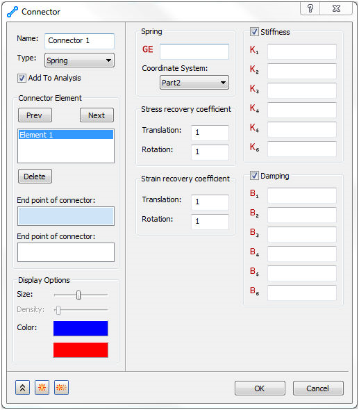

Wenn Sie im Formular Verbinder unter Typ die Option Feder auswählen, stehen die folgenden Abschnitte zur Verfügung:
- Zu Analyse hinzufügen: Wenn Sie dieses Kontrollkästchen aktivieren, wird dieser Feder-Verbinder automatisch unter Verbindungen zum aktuellen Zweig Analyse der Strukturansicht hinzugefügt.
- Verbindungselement: Hiermit können mehrere Federelemente mit dem aktuellen Verbindungsnamen definiert werden.
- Anzeigeoptionen: Hier können Sie die Anzeigeoptionen des Feder-Verbinders bearbeiten.
- GE: Definiert den elementaren Dämpfungskoeffizienten, der verwendet werden soll, wenn in einer dynamischen Analyse die elementare Dämpfung zum Einsatz kommt.
- Koordinatensystem: Sie können benutzerdefinierte Koordinatensysteme erstellen, um die Richtung der Steifigkeit zu definieren.
- Spannungswiederherstellungs-Koeffizient/Dehnungswiederherstellungs-Koeffizient: Koeffizienten für die Übersetzung/Drehung werden zur Spannungs- und Dehnungswiederherstellung verwendet, wenn der Wert sich von einem Einheitenwert unterscheidet. Diese werden in der Regel nie geändert.
- Steifigkeit/Dämpfung: Hier können Sie Richtungswerte für die Steifigkeit und die Dämpfung angeben. Richtungen werden im vorgegebenen Koordinatensystem des Bauteils definiert, sofern nicht anders angegeben. 123 entsprechen den Freiheitsgraden der Übersetzung, und 456 entsprechen den Freiheitsgraden der Drehung.
