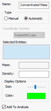

Wenn Sie im Formular Konzentrierte Masse die Option Automatisch auswählen, sind die folgenden Abschnitte verfügbar:
- Ausgewähltes Objekt: In diesem Feld können Sie Volumenkörper auswählen, die durch ein Massenelement am Schwerpunkt des Körpers dargestellt werden (CG).
- Masse: Gibt die Gesamtmasse basierend auf der Dichte aus, die zur Referenz eingegeben wurde.
- Dichte: Hier geben Sie die Massendichte des ausgewählten Volumenkörpers ein.
- Anzeigeoptionen: Hier können Sie die Anzeigeoptionen der konzentrierten Masse bearbeiten.
- Größe: Ändert die Größe der konzentrierten Masse.
- Farbe: Hier können Sie eine Farbe für die konzentrierte Masse auswählen.
- Zu Analyse hinzufügen: Wenn Sie dieses Kontrollkästchen aktivieren, wird diese konzentrierte Masse automatisch unter Analyse\Idealisierungen abgelegt.
