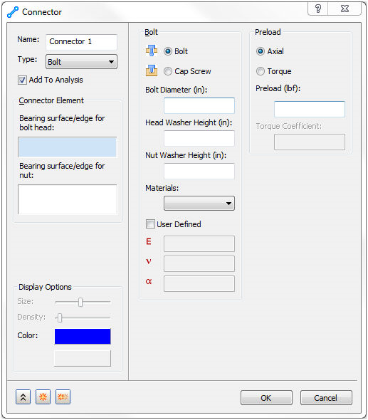

Wenn Sie im Formular Verbinder unter Typ die Option Schraube auswählen, wird das folgende Fenster eingeblendet:
Schrauben werden visuell dargestellt. Durch diese Darstellung wird der Gegenstand der Analyse vielleicht, aber nicht unbedingt, genau repliziert.
- Schrauben sind eine FE-Darstellung von steifen Stäben, die an einer oder mehreren Auflageflächen und einem Balkenelement mit den Abmessungen der Schraube angebracht werden.
- Bei Schrauben wird der Kontakt zwischen dem Schaft und der Seitenwand nicht berücksichtigt.
- Spannungen im Bereich der Auflagefläche sind nicht sehr genau. Eine genauere Analyse der Verbindung muss durchgeführt werden, um diese Spannungen besser zu modellieren.
- Schrauben sollten nicht mit Symmetrie verwendet werden. Dies wird vom Querschnitt der Schraube nicht exakt dargestellt.
Bei Auswahl der Option Schraube stehen die folgenden Abschnitte zur Verfügung:
Zu Analyse hinzufügen: Wenn Sie dieses Kontrollkästchen aktivieren, wird dieser Schrauben-Verbinder automatisch unter Verbindungen zum aktuellen Zweig Analyse der Strukturansicht hinzugefügt.
- Anzeigeoptionen: Hier können Sie die Farbe des Schrauben-Verbinders ändern.
Schraube:
- Schraube: Hiermit wird die Option Schraube ausgewählt. Eine Schraube wird definiert als Schraube mit einer Mutter und wahlweise Dichtungen bzw. Unterlegscheiben.
Verbindungselement: Hiermit können mehrere Schraubenelemente mit dem aktuellen Verbindungsnamen definiert werden.
- Schraubendurchmesser: Hier geben Sie den Durchmesser der Schraube ein.
- Kopfdichtungshöhe: Hier geben Sie die Dichtungshöhe auf der Seite des Schraubenkopfs ein.
- Höhe der Mutter: Hier geben Sie die Dichtungshöhe auf der Seite der Mutter ein.
- Materialien: In dieser Dropdown-Liste werden die Materialien aufgelistet, die erstellt wurden.
- Benutzerdefiniert: Wenn dieses Kontrollkästchen aktiviert ist, können Sie die kritischen Materialeigenschaften für eine Schraube definieren (E, NU, Alpha (CTE)).
- Schraube: Hiermit wird die Option Schraube für eine Kopfschraube ausgewählt. Eine Kopfschraube wird definiert als Schraube, die mit einem Gewinde in einen anderen Körper eindringt und wahlweise eine Dichtung bzw. Unterlegscheibe enthält.
- Verbindungselement: Hiermit können mehrere Schraubenelemente mit dem aktuellen Verbindungsnamen definiert werden.
- Auflagefläche für Schraubenkopf/Kante: Dies ist eine Oberfläche oder eine Kante an der Kopfseite der Schraube. Wenn Sie eine Oberfläche auswählen, muss diese einer Auflagefläche entsprechen.

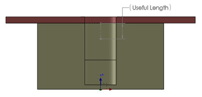

- Fläche(n) für Gewinde-Region: Dies ist eine Oberfläche, die den verwendeten Gewindebereich der Kopfschraube definiert. In manchen Fällen wird mehr Steifigkeit als notwendig generiert. Messungen sollten durchgeführt werden, um das Gewinde der Oberfläche auf den Bereich zu begrenzen, an dem das Gewinde der Kopfschraube mit dem Innengewinde im Körper in Kontakt ist.
Beispiel: Im Folgenden wird die Schraube dargestellt.
Am Ende der Schraube sollte eine Trennlinie erstellt werden, damit der andere Körper nicht zu steif wird, wie unten gezeigt:
- Nützliche Länge: Dies ist die nutzbare Länge des Gewindes einer Kopfschraube. Wenn das Feld leer gelassen wird (Vorgabe), entspricht dies der Formel (Schraubendurchmesser)/2.
Vorspannkraft:
- Axial: Ermöglicht die Definition einer einfachen axialen Vorspannung für die Schraube.
- Drehmoment: Hier können Sie einen Wert für das Drehmoment und einen Drehmoment-Koeffizienten eingeben, um eine endgültige Vorspannkraft für die Schraube festzulegen. Die Gleichung zum Ermitteln der Vorspannkraft bei Verwendung der Option für das Drehmoment lautet Vorspannkraft = Drehmoment / (Drehmoment-Koeff. * Durchmesser). Der Drehmoment-Koeffizient lässt sich anhand von Literatur zu Verlusten während der Vorspannung ermitteln.
