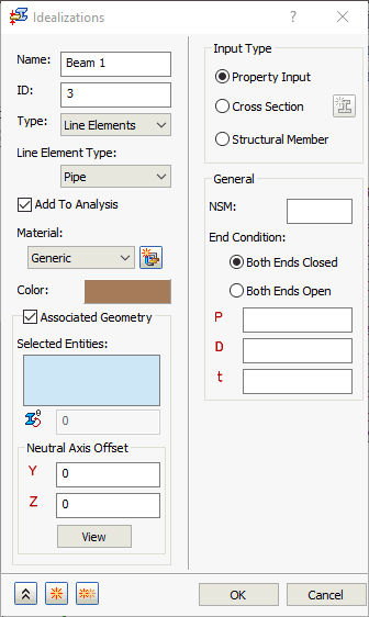

- Bei Auswahl von Eigenschafteneingabe wird das folgende Formular eingeblendet:
- NSM: Hiermit definieren Sie nichtstrukturelle Masse für diesen Elementtyp.
- Endbedingung: Teilt dem Solver die Bedingung an den Enden des Rohrs mit, das das Linienelement darstellt:
- Beide Enden zu: Das Rohr ist geschlossen/an beiden Enden verschlossen, wenn diese Option ausgewählt ist.
- Beide Enden offen: Das Rohr ist an beiden Ende offen, wenn diese Option ausgewählt ist.
- P: Definiert den Innendruck an der Innenseite des Rohrs.
- D: Definiert den Durchmesser des Rohrs.
- t: Definiert die Dicke des Rohrs.

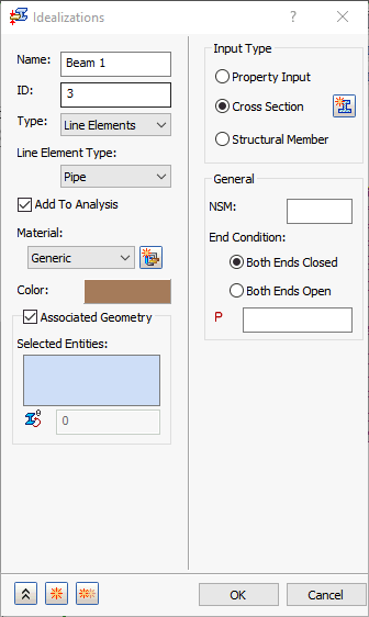

- Bei Auswahl von Querschnitt als Eingabetyp wird das folgende Formular eingeblendet:
- P: Ermöglicht die Eingabe eines Innendrucks an der Innenseite des Rohrs.
