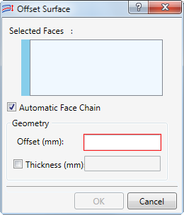

  1. Klicken Sie auf Autodesk Nastran Vorbereiten Flächen versetzen. Das Dialogfeld Fläche versetzen wird angezeigt:

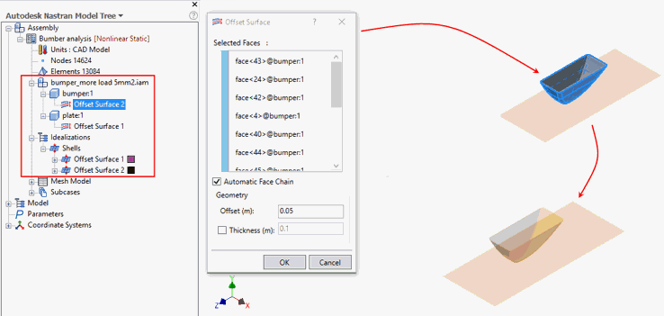

Im folgenden Beispiel wurde das Teil "Platte" zuvor in eine Flächendarstellung konvertiert, und das Teil "Stoßstange" wird nun auch konvertiert. Die Option Automatisch angrenzende Flächen ist aktiv, sodass alle äußeren Flächen des Volumenkörpers mit einem einzigen Mausklick ausgewählt werden können:
