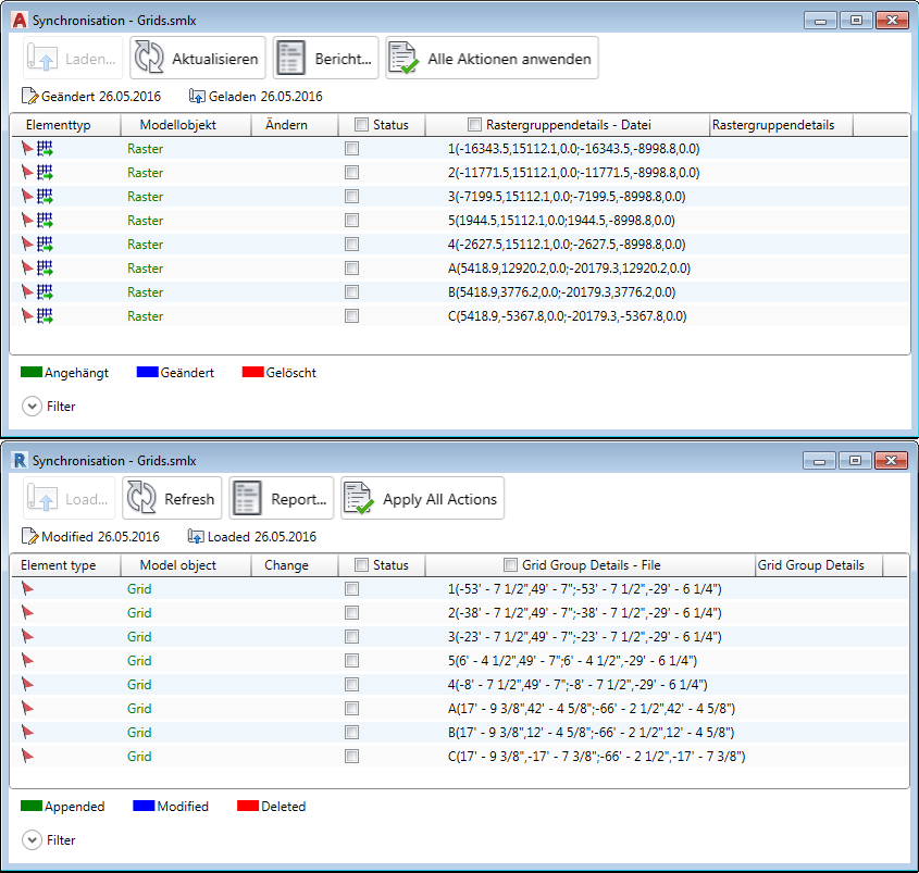

Beispiel: als einzelne Achsen definierte Raster
Sie können Raster sowohl in Advance Steel als auch in Revit als einzelne Achsen modellieren. In diesem Fall werden die Raster zwischen den beiden Programmen als einzelne Achsen übertragen.
Im Dialogfeld Synchronisation wird jede Rasterachse in einer eigenen Zeile angezeigt (Geändert, Angehängt oder Gelöscht).
