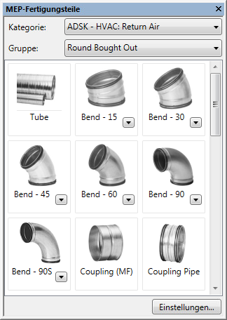

Wählen Sie zum Platzieren von Teilen eine Kategorie und eine Gruppe.
Wählen Sie in der MEP-Fertigungsteilpalette eine Kategorie und eine Gruppe aus, und wählen Sie dann die Fertigungsteile, die Sie im Zeichenbereich platzieren möchten. Wenn keine Teile in der Palette aufgeführt sind, klicken Sie auf Einstellungen, um das Dialogfeld Fertigungseinstellungen zu öffnen und Inhalte in die MEP-Fertigungsteilpalette zu laden.

  1. Zeigen Sie die MEP-Fertigungsteilpalette an.
    Die Palette wird per Vorgabe angezeigt, wenn Sie ein neues Modell in Revit erstellen. Ist dies nicht der Fall, klicken Sie auf Registerkarte Gebäudetechnik Gruppe Fertigung (Fertigungsteil). Sie können stattdessen auch auf Registerkarte Ansicht Gruppe Fenster Dropdown-Liste Benutzeroberfläche MEP-Fertigungsteile klicken.
    Anmerkung: Falls eine Aufforderung zum Angeben einer Fertigungskonfiguration angezeigt wird, verwenden Sie das Dialogfeld Fertigungseinstellungen, um eine Fertigungskonfiguration anzugeben und Kategorien zu laden.
  2. Wählen Sie in der MEP-Fertigungsteilpalette eine Kategorie und eine Gruppe aus den Dropdown-Listen.

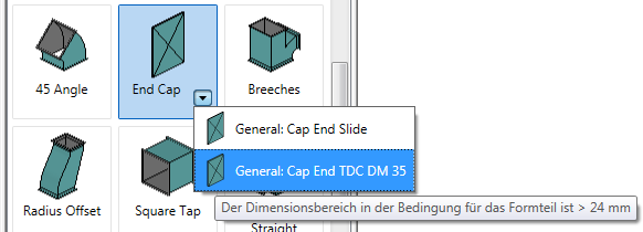

  3. Klicken Sie auf die Schaltfläche eines Teils.
    • Bei einigen der Schaltflächen für Teile können Sie über einen Pfeil eine Liste verfügbarer Teile aufrufen, um das gewünschte Teil zu wählen. In einer QuickInfo für jedes Teil wird die Bedingung für dessen Verwendung angezeigt.
      Wenn Sie auf den Pfeil klicken, wird eine Dropdown-Liste mit zusätzlichen Teilen, basierend auf der Dimension, angezeigt. Diese Dropdown-Liste wird ähnlich wie bei Routing-Voreinstellungen durch die in der Definition der Kategorie festgelegten Bedingungen gesteuert. Beispielsweise kann für eine Biegung bis zu einer bestimmten Dimension ein gepresster, für größere Dimensionen dagegen ein Segmentbogen verwendet werden. Wenn Sie den Mauszeiger über ein Teil in der Liste bewegen, wird eine QuickInfo angezeigt, in der der Dimensionsbereich gemäß der Bedingung für das Teil angegeben wird.
