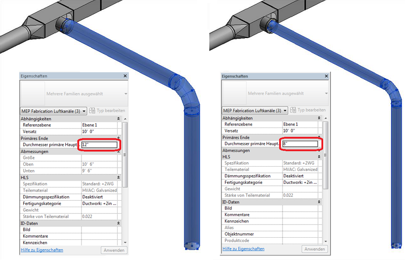

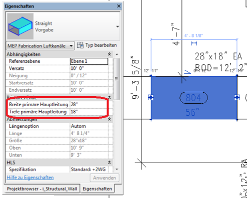

  2. Geben Sie in der Eigenschaftenpalette den neuen Dimensionswert in einem der folgenden Felder ein:
    • Primäres Ende: Hauptleitung Primäre Breite, Tiefe oder Durchmesser
      Im folgenden Beispiel ist eine Strecke aus runden Luftkanälen ausgewählt. In der Eigenschaftenpalette wurde das Feld Primärer Durchmesser Hauptleitung von 12" bis 8" geändert.
    • Produkteingabe: Wählen Sie für Teile in Produktlisten, etwa für Rohrleitungen, die neue Dimension aus der Definition unter Produkteingabe in der Eigenschaftenpalette aus.
  3. Wenn eine Fehlermeldung angezeigt wird, die darauf hinweist, dass die Teile getrennt werden, klicken Sie auf Trennen.
    Die Dimensionen der ausgewählten Teile werden geändert.
  4. Sie müssen möglicherweise getrennte Teile in der Strecke neu verbinden.
    In einer Luftkanalstrecke mit rechteckigen geraden Segmenten, die mehrere, auf mehreren (beiden) Seiten der Strecke verbundene Stutzen aufweisen, bleibt die Position der geraden Segmente und der Stutzenverbindungen erhalten, wenn die Dimension der Strecke aus geraden Segmenten geändert wird. Alle Übergänge, wie z. B. Verjüngungen, die sich an den Enden der Strecke befinden, werden getrennt und müssen neu verbunden werden.
    Verwenden Sie die vorhandenen Werkzeuge, um die getrennten Teile wieder zu verbinden. Um z. B. getrennte Teile, die in Produktlisten enthalten sind, wieder zu verbinden, verwenden Sie das Werkzeug Routing und Füllung.
