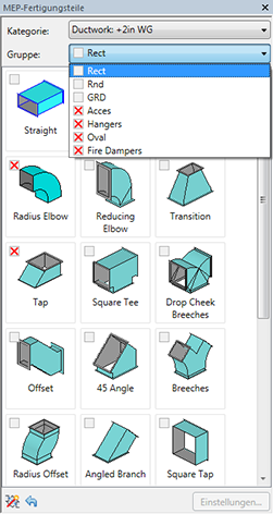

  2. Klicken Sie auf die Schaltfläche Ausschlussmodus für die automatische Füllung , die sich am unteren Rand der MEP-Fertigungsteilpalette befindet. Durch Klicken auf diese Schaltfläche wird der Ausschlussmodus für das automatische Füllwerkzeug aktiviert, und ein kleines leeres Kontrollkästchen wird neben jedem Formteil in der Palette angezeigt. Außerdem wird ein Kontrollkästchen neben jedem Kategoriegruppennamen in der Dropdown-Liste Gruppe angezeigt, siehe unten.

    • Um einzelne Teile auszuschließen, klicken Sie auf das kleine Kontrollkästchen neben einem Teil, um dieses Teil von der Verwendung mit Werkzeugen für die automatische Füllung auszuschließen. Das Symbol wird angezeigt, wenn das Teil ausgeschlossen ist. Im oben gezeigten Beispiel wurden die folgenden Teile ausgeschlossen: Bogen mit ungleichem Radius und eine asymmetrische Verjüngung.
    • Wenn Sie eine gesamte Gruppe von Teilen ausschließen möchten, klicken Sie auf das Kontrollkästchen neben dem Kategoriegruppennamen in der Dropdown-Liste Gruppenauswahl. Das Symbol wird angezeigt, wenn die Gruppe ausgeschlossen ist. Im oben gezeigten Beispiel wurden die folgenden Kategoriegruppen ausgeschlossen: Ausstattung in der Rohrstrecke, Ausstattung am Rohrende, Halterungen.
