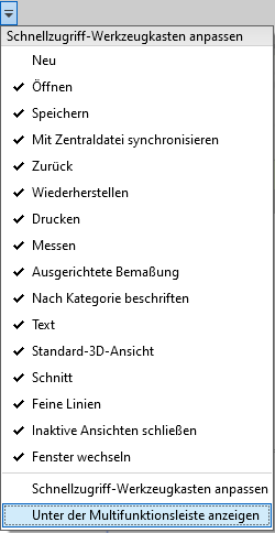

Der Schnellzugriff-Werkzeugkasten enthält einen Satz vorgegebener Werkzeuge. Sie können diesen Werkzeugkasten anpassen, sodass er die Werkzeuge enthält, die Sie am häufigsten verwenden.

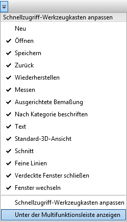

Der Schnellzugriff-Werkzeugkasten kann oberhalb oder unterhalb der Multifunktionsleiste angezeigt werden. Klicken Sie zum Ändern der Einstellung im Schnellzugriff-Werkzeugkasten auf Dropdown-Liste Schnellzugriff-Werkzeugkasten anpassen
Unter der Multifunktionsleiste anzeigen.
Navigieren Sie in der Multifunktionsleiste, um das Werkzeug anzuzeigen, das Sie hinzufügen möchten. Klicken Sie mit der rechten Maustaste auf das Werkzeug, und wählen Sie Zum Schnellzugriff-Werkzeugkasten hinzufügen.
Wenn Sie vorgegebene Werkzeuge aus dem Schnellzugriff-Werkzeugkasten entfernt haben, können Sie sie erneut hinzufügen, indem Sie in der Dropdown-Liste Schnellzugriff-Werkzeugkasten anpassen das Werkzeug wählen, das Sie hinzufügen möchten.
Um schnell Änderungen im Schnellzugriff-Werkzeugkasten vorzunehmen, klicken Sie mit der rechten Maustaste auf ein Werkzeug im Schnellzugriffs-Werkzeugkasten und wählen eine der folgenden Optionen:
Um umfassendere Änderungen vorzunehmen, wählen Sie in der Dropdown-Liste Schnellzugriff-Werkzeugkasten die Option Schnellzugriff-Werkzeugkasten anpassen. Gehen Sie im Dialogfeld wie folgt vor:
