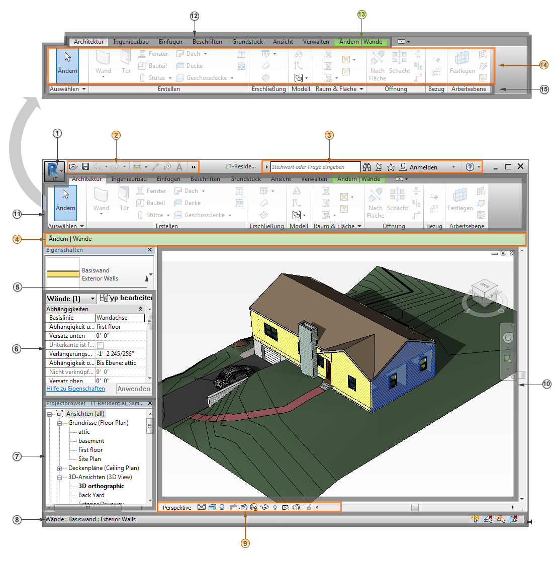

Hier finden Sie Informationen zur Verwendung der Benutzeroberfläche und zu den Möglichkeiten, diese zu optimieren, um produktivere und einfachere Arbeitsabläufe zu ermöglichen.
Mit wenigen Klicks können Sie die Benutzeroberfläche so anpassen, dass sie Ihren Arbeitsstil optimal unterstützt. So können Sie z. B. unter vier Anzeigeeinstellungen für die Multifunktionsleiste wählen. Sie können auch mehrere Projektansichten gleichzeitig anzeigen oder die Ansichten so übereinander anordnen, dass nur die oberste sichtbar ist.
| 1 | Menü-Browser |
| 2 | Schnellzugriffs-Werkzeugkasten |
| 3 | InfoCenter |
| 4 | Optionsleiste |
| 5 | Typenwahl |
| 6 | Eigenschaftenpalette |
| 7 | Projektbrowser |
| 8 | Statusleiste |
| 9 | Steuerelemente für Ansichten |
| 10 | Zeichenbereich |
| 11 | Multifunktionsleiste |
| 12 | Registerkarten der Multifunktionsleiste |
| 13 | Eine kontextabhängige Registerkarte auf der Multifunktionsleiste, die für das ausgewählte Objekt oder die aktuelle Aktion relevante Werkzeuge bereitstellt |
| 14 | Werkzeuge auf der aktuellen Registerkarte der Multifunktionsleiste |
| 15 | Gruppen der Multifunktionsleiste |
