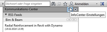

Kommunikations-Center
Das Kommunikations-Center bietet die folgenden Arten von Ankündigungen:
- Autodesk-Kanäle: Support-Informationen, Produkt-Updates und andere Ankündigungen (einschließlich Artikel und Tipps).
- RSS-Feeds: Informationen aus RSS-Feeds, die Sie abonnieren. RSS-Feeds benachrichtigen Sie in der Regel, wenn neuer Inhalt publiziert wird.) Bei der Installation der Software werden möglicherweise automatisch einige vorgegebene RSS-Feeds abonniert.

InfoCenter-Einstellungen
Wenn Sie über das Autodesk-Konto und das Kommunikations-Center verfügen, können Sie im Dialogfeld InfoCenter-Einstellungen die Einstellungen z. B. für Benachrichtigungen, RSS-Feeds und Autodesk-Kanäle anpassen. Um dieses Dialogfeld zu öffnen, klicken Sie oben in einem der Menüs Autodesk-Konto, Kommunikations-Center oder Favoriten auf die Schaltfläche InfoCenter-Einstellungen.
