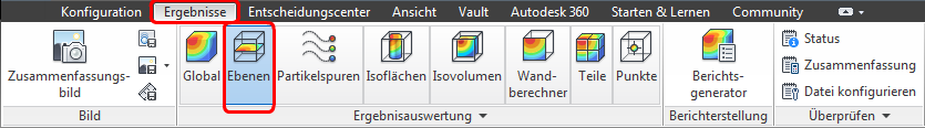

1. Klicken Sie auf der Registerkarte Ergebnisse auf Ebenen:

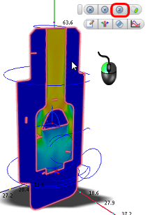

3. Drehen Sie die Ebene, indem Sie mit der linken Maustaste darauf klicken und im kontextabhängigen Dialogfeld auf z klicken:
Folgendes sollte angezeigt werden (jedoch ohne die Buchstaben):
Was zeigt Ihnen das Bild?

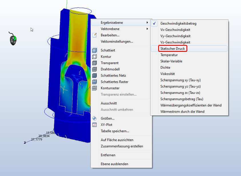

4. Um den Druckverlust durch das Ventil anzuzeigen, klicken Sie mit der rechten Maustaste auf die Ebene, und klicken Sie auf Ergebnisebene und Statischer Druck:
Folgendes sollte angezeigt werden:
Anmerkung: Dies ist ein Plot des statischen Drucks. Vergessen Sie nicht, dass die Auslass-Randbedingung auf 0 Pa eingestellt wurde, alles in diesem Plot ist also relativ zu diesem Wert.
Der Plot zeigt den Druckverlust durch das Ventil. Da der Druck am Auslass 0 ist, entspricht der Druck am Einlass dem gesamten Druckverlust. Beachten Sie, dass der Druck an der inneren Ecke in der Nähe des Auslasses ziemlich weit abfällt (Position C aus Schritt 3). Glücklicherweise ist er nicht so niedrig, dass es zu einer Kavitation kommt.
