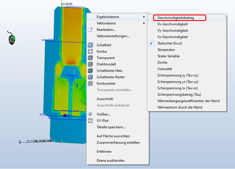

1. Zunächst ändern wir das Ergebnis zurück in Geschwindigkeitsbetrag. Klicken Sie mit der rechten Maustaste auf die Ebene, und wählen Sie Ergebnisebene > Geschwindigkeitsbetrag aus:

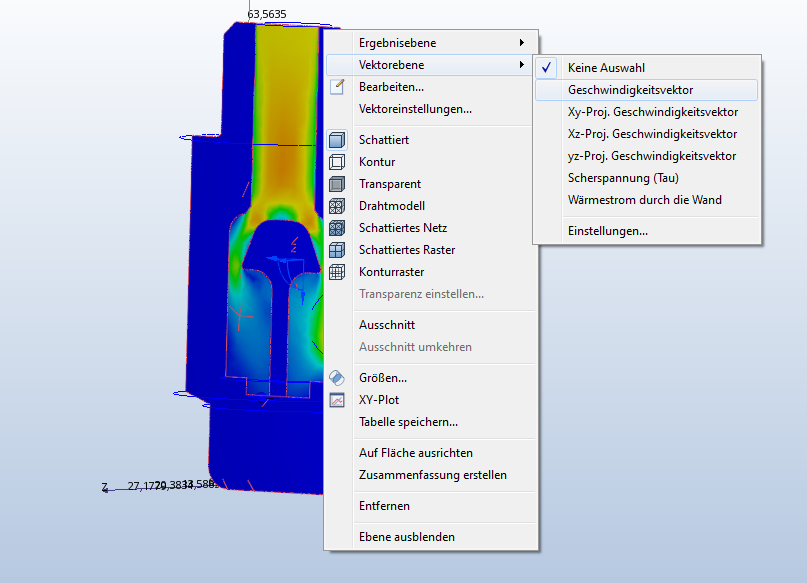

2. Klicken Sie zum Anzeigen von Vektoren mit der rechten Maustaste auf die Ebene, und klicken Sie auf Vektorebene und Geschwindigkeitsvektor:

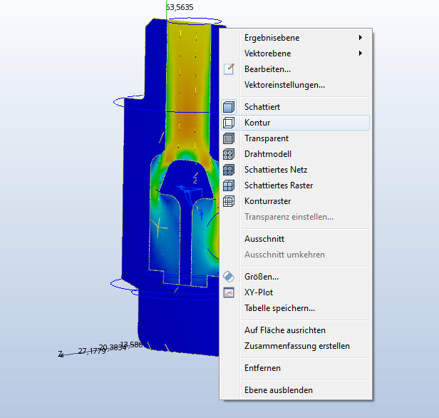

3. Um die Vektoren besser zu sehen, klicken Sie mit der rechten Maustaste auf die Ebene, und klicken Sie auf Kontur:
Folgendes sollte angezeigt werden:
Anmerkung: Noch sind es nicht so viele Vektoren, dass viel zu sehen wäre...

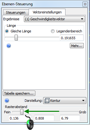

5. Ziehen Sie im Dialogfeld Ebenen-Steuerung den Schieberegler Rasterabstand auf Fein:
Anmerkung: Das ist schon besser, aber wir sollten die Vektoren vergrößern:

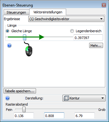

6. Ziehen Sie im Dialogfeld Ebenen-Steuerung den Schieberegler Länge nach rechts:

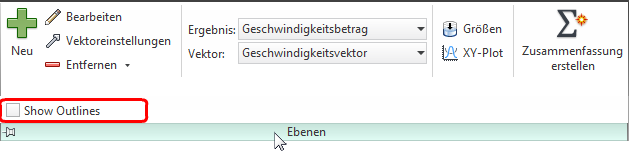

7. Klicken Sie auf das Dropdown-Menü in der kontextabhängigen Gruppe Ebenen, und deaktivieren Sie die Option Konturen anzeigen:
Die Ansicht sollte der folgenden Abbildung entsprechen:
Die Vektoren zeigen, dass die Strömung in dem Ventil sehr aktiv ist. Sie beschleunigt um den Teller, zirkuliert von dort aus strömungsabwärts und trennt sich an der Auslassleitung an der inneren Ecke.
