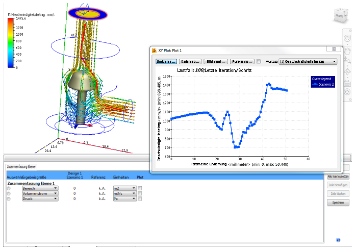

4. Noch mehr herausholen (Visualisierung der Ergebnisse)
Ergebnisse > Ergebnisaufgaben
Hier erfahren Sie, wie sich Strömung und Wärme in Ihrem Modell verhalten. Autodesk® CFD bietet einige sehr gute Werkzeuge zum Anzeigen und Extrahieren von Ergebnissen.
Die Art des benötigten Ergebnisses hängt größtenteils von der Art der Anwendung ab:
Ventile und andere Strömungswächter
Flusssteuerungssimulationen zeigen in der Regel, wie das Fluid durch das Gerät strömt, sowie entweder den Druckverlust oder die Durchflussrate.
Klicken Sie zum Üben mit einem Flusssteuerungsmodell hier.
Elektronikkühlung
Simulationen der Elektronikkühlung zeigen normalerweise Bauteiltemperaturen und wie die Kühlluft durch das Gehäuse strömt.
Klicken Sie zum Üben mit einem Elektronikkühlungsmodell hier.
AEC
Anhand von AEC-Simulationen erfahren Sie, wie sich die Belüftungluft im Verhältnis zum Bewohner bewegt und ob der Bewohner sich wohlfühlt.
Klicken Sie zum Üben mit einem AEC-Modell hier .
Weitere Informationen zur Darstellung von Ergebnissen finden Sie hier.

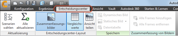

Wenn Sie fertig sind, können Sie die Ergebnisse im Entscheidungscenter vergleichen. Verwenden Sie zum Öffnen der Entscheidungscenter-Umgebung die entsprechenden Steuerelemente in der Multifunktionsleiste:
Das Entscheidungscenter bietet mehrere Möglichkeiten zum Vergleichen der Simulationsergebnisse mehrerer Simulationen:
Weitere Informationen zum Ausführen und Vergleichen von Designergebnissen finden Sie hier.
