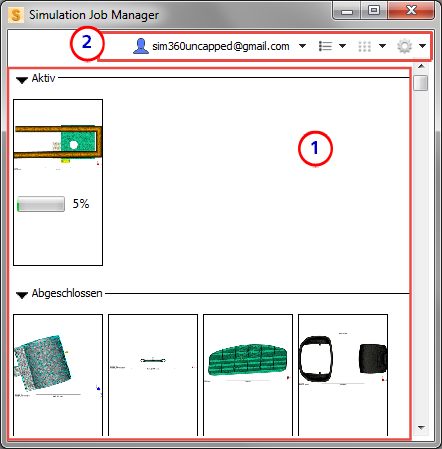

Simulation Job Manager enthält die folgenden Elemente:
1. Auftragsansicht
In der Auftragsansicht können Sie alle Aufträge anzeigen, die Sie gestartet haben. Der Bereich ist in Unterbereiche für aktive und abgeschlossene Aufträge unterteilt. Bewegen Sie den Mauszeiger über die Miniaturansicht, um Auftragsdetails anzuzeigen. Klicken Sie mit der rechten Maustaste auf einen Auftrag, um weitere Informationen zu erhalten.
2. Werkzeugkasten
Der Werkzeugkasten dient zum Einrichten und Anpassen von Simulation Job Manager. Wechseln Sie von der Miniaturansicht in die Listenansicht, um zusätzliche Details anzuzeigen, Aufträge nach verschiedenen Eigenschaften zu sortieren oder den Speicherort des Übertragungsordners für temporäre Dateien zu ändern.
