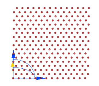

Ausgangsmuster
Mit der Option Ausgangsmuster können Sie steuern, wie Kontrollpunkte im definierten Raster verteilt werden. Beachten Sie, dass ein Ausgangsmuster für bestimmte Ausgangstypen (z. B. Linie oder Punkt) nicht ausgewählt werden kann.
Raute
Beim Rautenmuster werden die Anfangspunkte über die Ebene versetzt verteilt:
Raster
Beim Rastermuster wird eine geordnete Verteilung erstellt:
Sechseck
Beim Sechseckmuster werden die Anfangspunkte in einer sechseckigen Anordnung verteilt:
