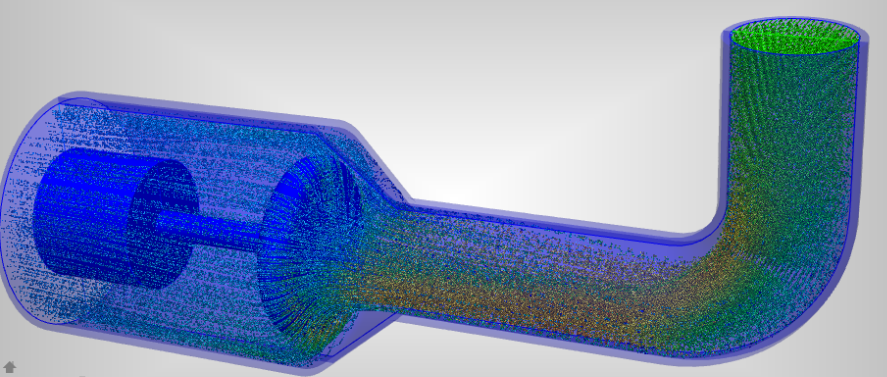

Im folgenden Beispiel tritt eine Strömung durch ein Ventil ein, dreht und trifft auf die Druckseite des Tellers. Diese Partikelspuren schließen keine Masse mit ein und veranschaulichen nur die Strömungsverteilung:

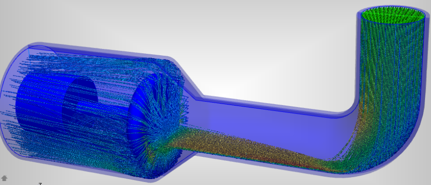

Wenn auf den Partikelspuren Masse aktiviert ist, kann man sehen, wie Partikel in der Strömung auf die Außenkurve der Biegung und auf einen relativ kleinen Bereich der Tellerseite auftreffen:

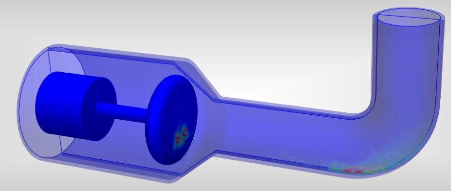

Die größte Erosion tritt im äußeren Radius des Bogens und im unteren Teil der Tellerseite auf:
