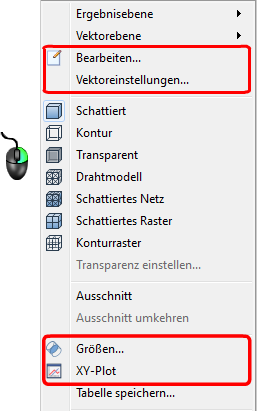

Auf dem Modell Methode 1: Klicken Sie mit der linken Maustaste auf die Ebene, und klicken Sie auf das Werkzeugkastensymbol.
a. Einstellungen (Steuerelemente)
b. Vektoreinstellungen
c. Größen
d. XY-Plot

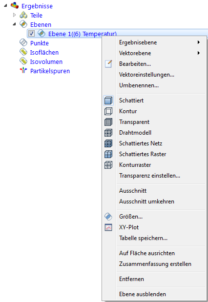

Auf dem Modell Methode 2: Klicken Sie mit der rechten Maustaste auf die Ebene, und wählen Sie aus dem Menü aus.
Außerhalb des Modells: Klicken Sie auf das Symbol in der kontextabhängigen Gruppe Ebenen.
- Methode 2 für außerhalb des Modells: Klicken Sie mit der rechten Maustaste auf die Ebene im Ebenenzweig der Designstudienleiste.

- Klicken Sie mit der rechten Maustaste auf die Ebene und klicken Sie auf Zusammenfassung.
- Klicken Sie in der kontextabhängigen Gruppe "Ebenen" auf Zusammenfassung erstellen.
- Aktivieren Sie im Dialogfeld "Auswahlliste" das Kästchen "Zusammenfassung":
