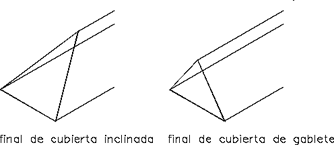

Consejo: Puede crear un hastial en una cubierta arrastrando el pinzamiento de borde dorsal al borde de la cubierta o más allá, tal como se muestra.
Visualización de un extremo de cubierta de hastial
