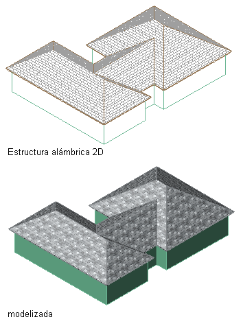

Visualización de cubiertas en vistas de estructura alámbrica 2D y de renderización
AutoCAD Architecture ofrece materiales predefinidos que se utilizan para los diseños más habituales. Estos materiales contienen parámetros para componentes de cubierta. Puede utilizar los materiales predefinidos "tal cual están" o modificarlos para sus diseños. También puede crear sus propios materiales. Los estilos de objeto suministrados con el programa tienen los materiales adecuados ya asignados.
