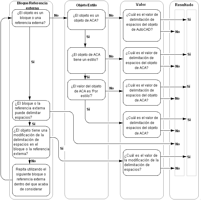

Los objetos diseñados para formar un contorno de un espacio asociativo deben tener la propiedad Delimitar espacios configurada como Sí antes de generar el espacio. Puede configurar la propiedad Delimitar espacios del objeto o, en el caso de los objetos que utilicen estilos, configurarla en el estilo de objeto.
El gráfico siguiente muestra cómo la configuración de la propiedad Delimitar espacios del objeto de contorno puede influir en la generación de espacios asociativos. Para obtener información detallada sobre cómo configurar la propiedad Delimitar espacios para un objeto de contorno, consulte las secciones siguientes.
Tenga en cuenta que el término "AutoCAD object" del gráfico siguiente hace referencia a las líneas de AutoCAD (líneas, arcos, círculos, polilíneas, etc.).
