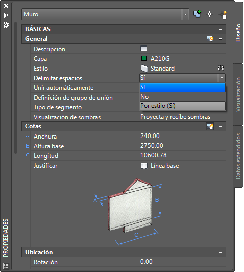

- Seleccione el objeto para el que desee configurar la propiedad Delimitar espacios y pulse dos veces.
- En la paleta Propiedades, visualice el parámetro Delimitar espacios en una de las ubicaciones siguientes:

- En Delimitar espacios, seleccione una de las opciones siguientes:
- Por estilo (Sí/No): este objeto utiliza el parámetro de Delimitar espacios definido en el estilo del objeto. Es el valor predeterminado para los objetos que tienen estilos.
- Sí: este objeto puede delimitar espacios asociativos.
- No: este objeto no puede delimitar espacios asociativos.
