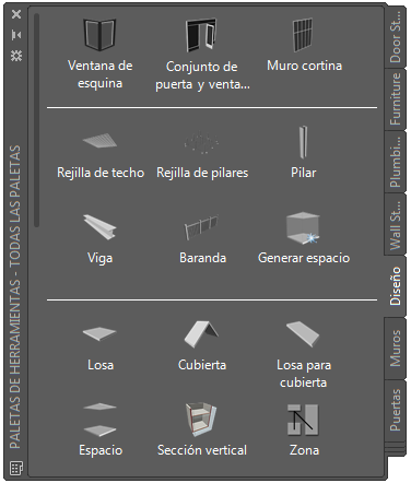

Paleta de herramientas con herramientas de cubierta
Las paletas de herramientas predeterminadas del espacio de trabajo contienen herramientas de cubierta de ejemplo que puede utilizar y personalizar como considere necesario. Además, los catálogos siguientes suministrados con el programa incluyen herramientas de cubierta que puede agregar a sus propias paletas de herramientas:
