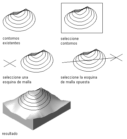

  1. En la paleta de herramientas Masa, seleccione la herramienta Cobertura.
    También puede Seleccione la ficha Iniciogrupo Generarmenú desplegable Prisma rectangularCobertura..
  2. Seleccione las polilíneas o los polígonos AEC para representar contornos y pulse Intro.
  3. Especifique si deben suprimirse los contornos de origen una vez creado el elemento de masa cobertura, y pulse Intro.
  4. Especifique el tipo de malla que debe generarse.
    Si desea... Entonces...
    una superficie con un tamaño de elemento de masa y una densidad de malla definidos por el usuario (superficie no triangulada) escriba s (Sí) en Generar malla normal [Sí/No].
    una superficie definida a partir de los puntos y contornos indicados (triangulación Delaunay) escriba n (No) en Generar malla normal [Sí/No].
  5. Si va a generar una malla normal, lleve a cabo este procedimiento:
    • Especifique la primera esquina de la malla.
    • Especifique la esquina opuesta de la malla.
    • Especifique las subdivisiones de la malla en el eje X.
    • Especifique las subdivisiones de la malla en el eje Y.
    • Indique el grosor de base del elemento de masa resultante.
  6. Si va a generar otro tipo de malla, especifique si debe ser rectangular o no rectangular:
    una malla rectangular escriba s (Sí) en Generar malla rectangular [Sí/No].
    una malla no rectangular escriba n (No) en Generar malla rectangular [Sí/No].
  7. Si va a generar una malla que no sea normal, malla rectangular, lleve a cabo este procedimiento:
    Nota: Si el área de malla seleccionada sobrepasa los contornos seleccionados, la topografía del elemento de masa resultante se extrapola de los valores indicados.
  8. Si va a generar una masa de otro tipo y no rectangular, introduzca el valor de grosor de base para el elemento de masa resultante y pulse Intro.
