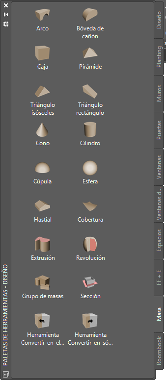

Las herramientas proporcionadas con AutoCAD Architecture permiten situar rápidamente elementos de masa seleccionando una herramienta de masa con un estilo específico y otras propiedades predefinidas. Puede utilizar la herramienta con sus parámetros predeterminados, o puede cambiar las propiedades que no desee que controle el estilo. También puede usar herramientas de masa para crear elementos de masa mediante la aplicación de propiedades de herramientas a sólidos 3D existentes.
Paleta de herramientas que contiene herramientas de masa
Las paletas de herramientas predeterminadas del espacio de trabajo contienen herramientas de masa que puede utilizar y personalizar como considere necesario. Además, los catálogos siguientes suministrados con el programa incluyen herramientas de masa que puede agregar a sus propias paletas de herramientas:
Las paletas personalizadas creadas por el administrador de CAD u otros usuarios también pueden contener herramientas de masa con estilos de elemento de masa y propiedades personalizadas para los proyectos o normas de su oficina.
