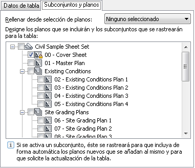

Ficha Subconjuntos y planos (cuadro de diálogo Tabla de lista de planos)
Muestra opciones para controlar la selección de planos representada por la tabla de lista de planos actual.
Lista de opciones
Se muestran las siguientes opciones.
Menú desplegable Rellenar desde selección de planos
Establece el estado de activación de los elementos en la vista, según la selección de planos guardada con anterioridad.
Vista en árbol del conjunto de planos
Muestra los subconjuntos del conjunto de planos que habrán de actualizarse automáticamente.
