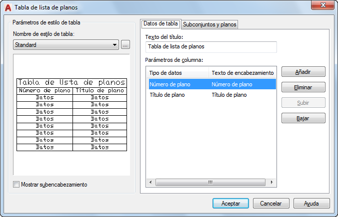

El cuadro de diálogo Editar parámetros de tabla de lista de planos permite acceder a todos los parámetros del cuadro de diálogo Insertar tabla de lista de planos.
Se muestran las siguientes opciones.
Muestra opciones para el estilo de tabla.
Especifica el estilo de tabla que se utilizará en la tabla. El botón Examinar muestra el cuadro de diálogo Estilo de tabla.
Presenta una muestra del estilo de tabla seleccionado actualmente.
Si esta activada, esta opción muestra los nombres de los subconjuntos. Para ello, divide la tabla de lista de planos en secciones.
Muestra opciones para los datos de tabla.
Especifica el nombre del título de la tabla de lista de planos.
Muestra una lista de las definiciones de columna de la tabla de lista de planos. Cada línea de la lista representa una columna. El orden de arriba a abajo de la lista representa la forma en que se mostrarán las columnas en la tabla (de izquierda a derecha).
Si se selecciona una definición de columna y, a continuación, se hace clic en una entrada de la columna Tipo de datos, aparecerá una lista. Desde esta lista se puede modificar el tipo de información que se mostrará en las columnas de la tabla de lista de planos.
Permite modificar el texto del título de cada columna de la tabla de lista de planos.
Añade una columna de número de plano a la tabla de lista de planos.
Elimina la columna seleccionada de la tabla de lista de planos. Si se elimina una columna accidentalmente, se puede añadir una nueva columna Número de plano y, a continuación, modificar el tipo de datos de la lista de tipo de datos.
Desplaza la columna seleccionada una posición hacia arriba en la lista de columnas y hacia la izquierda en la tabla de lista de planos.
Desplaza la columna seleccionada una posición hacia abajo en la lista de columnas y hacia la derecha en la tabla de lista de planos.
