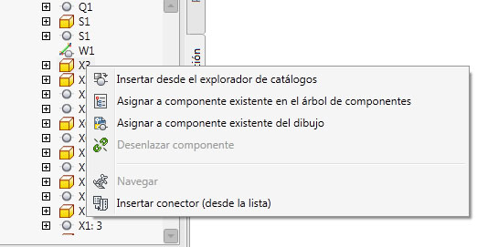

  2. En el Gestor de proyectos, haga clic en la ficha Vista de posición.
  3. En la ficha Vista de posición, haga clic con el botón derecho en la pieza de Inventor y en Insertar conector (desde la lista).
    Nota: La pieza de Inventor debe ser un componente de categoría de conector o un componente no categorizado; de lo contrario, la opción no se activa.
