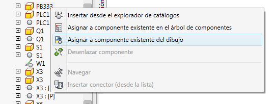

  3. En la ficha Vista de posición, pulse con el botón derecho en la pieza de Inventor y haga clic en Asignar a existente en el dibujo .
  4. En el dibujo activo, seleccione el componente eléctrico que desea vincular a la pieza de Inventor. La vista en árbol del componente se actualiza para mostrar el componente vinculado.
    Nota: . Indica que los componentes están vinculados, pero existen diferencias. Puede solucionar las diferencias en el grupo Detalles en la ficha Vista de posición.
