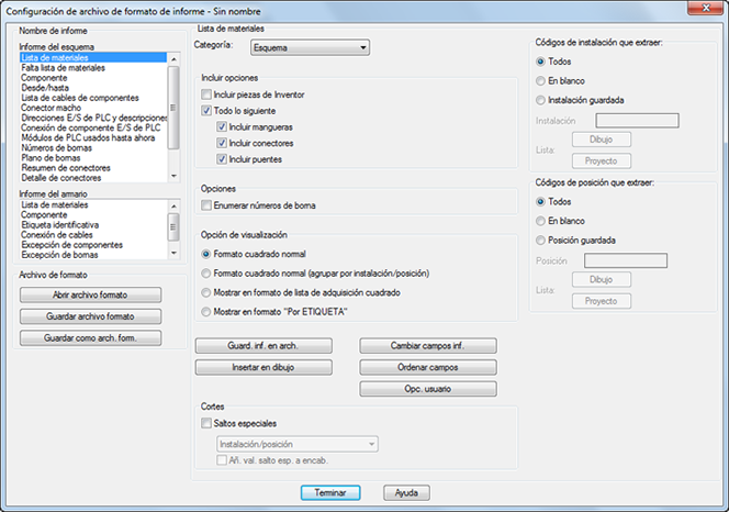

Cuadro de diálogo Configuración del archivo de formato de informe
Crea o edita un formato de archivo de datos (.set) para un informe. Un archivo de formato define los campos que se van a incluir en el informe, el orden de campo, las opciones de la tabla, y mucho más.

Entrada de comandos: AEFORMATFILE
Lista de opciones
Se muestran las siguientes opciones.
Nota: Las opciones varían en función del nombre de informe seleccionado.
Nombre de informe
Permite especificar el informe que desee ejecutar.
Archivo de formato
Abrir archivo formato
Permite buscar un archivo de formato para abrirlo y editarlo.
Guardar archivo formato
Permite guardar el archivo de formato que se va a utilizar cuando se ejecuta un informe o un grupo de informes con Informes automáticos.
Guardar como arch. form.
Permite guardar un archivo de formato con un nombre diferente.
La ubicación por defecto de los archivos de formato es \Users\{nombre de usuario}\AppData\Roaming\Autodesk\AutoCAD Electrical {versión}\{lanzamiento}\{código de país}\Support\User\.
