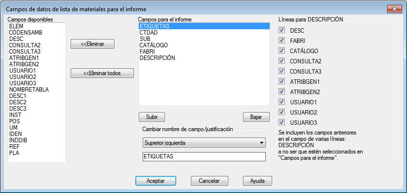

  2. En el cuadro de diálogo Generador de informes, seleccione Cambiar formato de informe.
  3. Realice los cambios necesarios en los campos del informe, el orden de campo, las etiquetas de campo y la justificación.

    • Cambiar campos inf.: abre un cuadro de diálogo donde puede especificar los campos que se van a incluir en el informe, el orden de campo, las etiquetas de campo y la justificación del texto.
