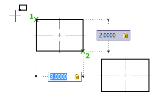

Se puede designar un punto inicial adecuado (una esquina, el punto medio de la base, el punto medio de la altura o el centro del rectángulo) y precisar la altura y la base mediante la indicación de valores de distancia en la información de herramientas que muestra las cotas del rectángulo. También se puede cambiar la forma de las esquinas y controlar si se dibujan líneas de centro con el rectángulo.
Lista de solicitudes
Se muestran las siguientes solicitudes.
Especifique primera esquina
Define el punto inicial para dibujar el rectángulo. Pulse la barra espaciadora para cambiar la posición del punto inicial. Un glifo en el cursor indica el punto inicial actual.
Especifique otra esquina
Define el segundo punto necesario para dibujar el rectángulo. Si la entrada de cota está activada (DYNMODE=3), la información de herramientas muestra la distancia hasta el segundo punto. Puede pulsar TAB para desplazarse al valor que desea cambiar y precisar la distancia hasta el segundo punto con el teclado.
