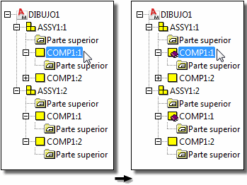

Ejemplo de un componente de referencia
En el siguiente ejemplo se muestra un dibujo que contiene dos ejemplares del ensamblaje ASSY1: "ASSY1:1" y "ASSY1:2". COMP1 aparece dentro de ASSY1 (COMP1:2) y también fuera (COMP1:1). Al designar la pieza COMP1:2 en ASSY1:1 y convertirla en componente de referencia, también se convertirá en componente de referencia COMP1:2 en ASSY1:2. Esto se debe a que el ejemplar COMP1:2 aparece dos veces, una en ASSY1:1 y otra en ASSY1:2. Sin embargo, el ejemplar COMP1:2 no se convierte en componente de referencia.
