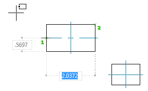

Crea un rectángulo que utiliza el punto medio de la altura como punto inicial y para el que se precisa la esquina opuesta.
Buscar
Se puede designar un punto inicial adecuado (una esquina, el punto medio de la base, el punto medio de la altura o el centro del rectángulo) y precisar la altura y la base mediante la indicación de valores de distancia en la información de herramientas que muestra las cotas del rectángulo. También se puede cambiar la forma de las esquinas y controlar si se dibujan líneas de centro con el rectángulo.

Línea de centro
Crea un rectángulo con líneas de centro.
Base
Dibuja una línea de centro paralela a la base.
Altura
Dibuja una línea de centro paralela a la altura.
Ambos
Dibuja líneas de centro paralelas a la base y la altura.
