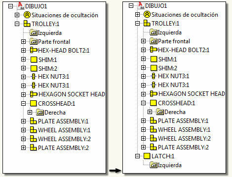

El espacio modelo contiene las vistas de piezas y ensamblajes. Agrupar líneas, arcos y círculos (geometría) como piezas significa agrupar geometría como las vistas de componentes de pieza.
Un componente de pieza contiene geometría, mientras que un componente de ensamblaje contiene otros componentes. Las vistas de componente de un componente de pieza contienen geometría, mientras que las de un ensamblaje contienen las vistas de componente de las piezas y los subensamblajes que pertenece al ensamblaje. En el navegador Mechanical, los nodos de pieza se identifican con el icono y los de ensamblaje con el icono .
No existen comandos explícitos para crear componentes de ensamblaje. Cuando una vista de componente se crea para contener la vista de otro componente (en lugar de contener geometría), automáticamente se convierte en un ensamblaje.
