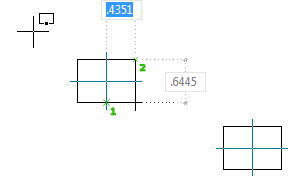

Crea un rectángulo utilizando el punto medio de la base como punto inicial y precisando una esquina.
Buscar
Se puede designar un punto inicial adecuado (una esquina, el punto medio de la base, el punto medio de la altura o el centro del rectángulo) y precisar la altura y la base mediante la indicación de valores de distancia en la información de herramientas que muestra las cotas del rectángulo. También se puede cambiar la forma de las esquinas y controlar si se dibujan líneas de centro con el rectángulo.
Lista de solicitudes
Se muestran las siguientes solicitudes.
Especifique punto medio de base
Especifica el punto medio del lado horizontal del rectángulo.
Especifique otra esquina
Especifica una esquina del rectángulo, que está en el lado opuesto del punto medio especificado anteriormente.

Rotación
Crea el rectángulo con un ángulo de rotación especificado.
  • Ángulo de rotación: especifica la distancia que se girará el rectángulo. Especifique un valor para el ángulo o haga clic en dos puntos en el área de dibujo para definir la dirección.

Línea de centro
Crea un rectángulo con líneas de centro.
Base
Dibuja una línea de centro paralela a la base.
Altura
Dibuja una línea de centro paralela a la altura.
Ambos
Dibuja líneas de centro paralelas a la base y la altura.
