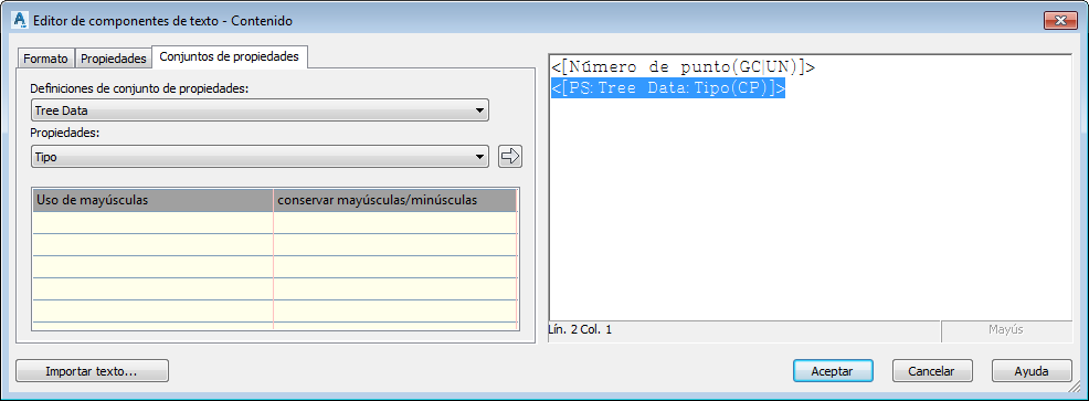

  6. Seleccione la definición de conjunto de propiedades que se va a utilizar y la propiedad que se va a insertar.
  7. Haga clic en para insertar la propiedad en la ventana de texto. En el siguiente ejemplo, se ha añadido la propiedad Tipo al estilo de etiqueta después del número de punto.
  8. Después de añadir cada propiedad en la ventana de texto, haga clic en la ventana y pulse Intro para insertar un retorno de carro.

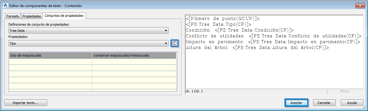

  9. Añada texto estático según sea necesario en la ventana Editor de componentes de texto, como "condición" o "altura de árbol".
    Para realizar esta acción, haga clic en la ventana Editor de componentes de texto e introduzca el texto directamente.
  10. Haga clic en Aceptar.
