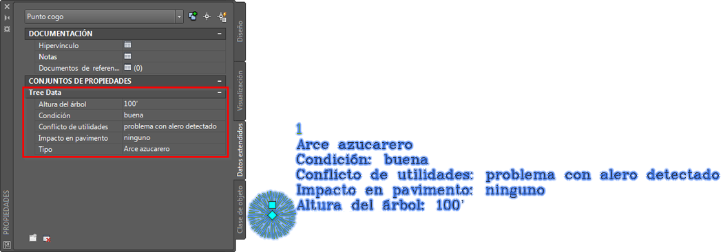

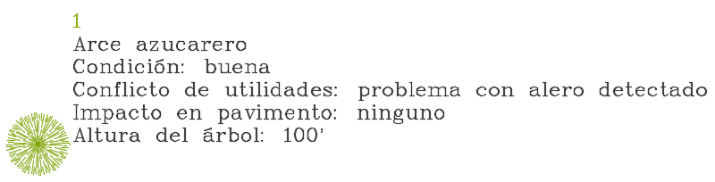

La siguiente ilustración muestra un punto etiquetado con datos de árbol configurados en un conjunto de propiedades.

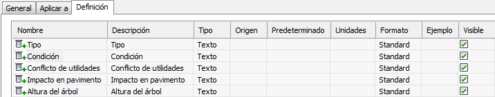

Esta etiqueta utiliza la siguiente definición de conjunto de propiedades para los datos de árbol:

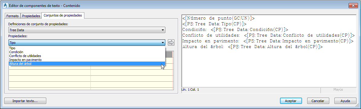

El estilo de etiqueta se define tal como se indica a continuación. Puede utilizar la nueva ficha Conjuntos de propiedades en el Editor de componentes de texto para añadir las propiedades del conjunto de propiedades al estilo de etiqueta.
Cuando el estilo de etiqueta se aplica a los puntos, etiqueta los datos de propiedades que se han definido para cada punto, tal como se muestra en la paleta Propiedades.
